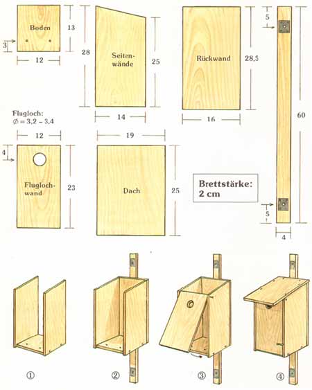

Bauanleitung:
Zuschneiden der einzelnen Teile (Maße in cm) in den Boden zwei bis vier Ablauflöcher 0,5cm bohren.
Seitenwände am Boden annageln. Sie stehen 1cm nach vorn über.
Aufhängung an der Rückwand befestigen und beide mit den Seitenwänden verbinden.
Bohrung für das Flugloch beachten (3,2 – 3,4cm Durchmesser)
Vorderwand anbringen. Diese kann man mit Hilfe von kleinen Stiften als Klappe zum späteren Reinigen herstellen und mit einem kleinen Haken an der Seite befestigen.
Dach aufsetzen, so das es nach vorne etwa 9cm übersteht.
Achtet dabei darauf, das keine Raubtiere an den Kasten herankommen können.
